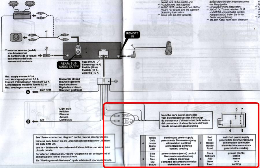

Witam.
Poszukuję opisu kostki zasilającej tej zaznaczonej na rysunku.
Chodzi mi o to, że po zamontowaniu radia napięcie jest tylko spod stacyjki i jak wyciągnę kluczyk to nastepuje reset radia.
Z uwagi iz jest to auto mojego brackiego : VW POLO 1998 zwracam sie o pomoc bo z językiem u mnie ten tego niezbyt. A w opcji szukaj nic nie znalazłem.
Nie wim teraz czy przypadkiem nie bede musiał doprowadzić tak jakiegoś podtrzymania +12V na stałę. Jeśli tak to pod jaki PIN.
Z góry dziękuję za pomoc.
Żółty to prąd, a czerwony to impuls ze stacyjki. Przyłącz czerwony po stronie radia do żółtego i będzie dobrze.

Ale jak i tak wyłącze stacyjkę to nie będę miał stałego zasilania +12V i dupa. I znowu będzie to samo.

> Jeśli podłączysz tak jak mówie, czyli
> http://www.bzyku.nd.e-wro.pl/iso.JPG
> to prąd będzie cały czas.
Niesądzę bo jak wyciągne kluczyk z stacyjki to nie mam napięcia w kostce. Dlatego szukam opisu kostki czy oby jest coś nie tak z autem (bezpiecznik jest OK). Podłączyłem tak jak mowisz i zobaczę poźniej.
Bracki pojechał - bede wiedział jak wróci czy radio zapamietało ustawiena.
Jeszcze jedno żółty kabel odpowiedzialny za pamięć ładuje w radiu jakiś akumulatorek odpowiedzialny za pamięć?
W sumie to chciałbym aby radio grało równiez bez kluczyka. I jak pożniej wyciągne kluczyk z stacyjki to się wyłączy.
Pozdrawiam.
PS. Poki co dzięki za pomoc
I ile jeszcze razy mam Ci napisac, że jak podłaczysz tak jak napisałem, to będzie grało cały czas i nie gubiło pamięc? Jak wyciągniesz kluczyk, to prądu nie będzie na czerwonym, ale na żółtym będzie cały czas. Na schemacie masz wyraźnie napisane: Yello - continuous power supply. Żółty kabel, to nie pamięc, tylko Battery, czyli akumulator. A żeby sie jeszcze wyłączało po wyciągnięciu kluczyka, to tak to tylko w Erze wink.gif. Ogólnie da sie zrobic, ale trzeba jakiś układ zastosowac.

Trochę się kolego denerwujesz. No ale cóz. W każdym bądź razie zrobiłem tak jak na załączonym rysunku i radio gubi pamięć. Chyba, że z krótki odcinek przejechałem i bateria nie zdążyła sie podładować.
Rozumiem Cię doskonale. Skoro nie bedzie pradu z czerwonego to radio bedzie dostawało zasilanie na pamięć z żółtego (dlatego musiałem to zewrzeć). Ciekaw jestem jak długo muszę ładować to aby zaczęło pamiętać (radio było włączone 20 min i nic).
To powiedz mi za co odpowiada PIN 4 w kostce ISO. Czy oby tam nie powinno być na stałę 12 V
Jaka bateria? Chodzi o to, że żółty jest stałym plusem i cały czas podaje prąd i nic sie nie łąduje i tyle. Nie potrafie prościej tego wytłumaczyc.
PIN 4 to jest zasilanie stałe radia i tam cały czas ma byc prąd.

a tam wlasnie nic nie ma.
czyli musze poszperac w instalacji samochodu

Tłumaczenie tego co zaznaczyłeś jest tak jak juz pisali koledzy.
PIN4 - kabel żółty (yellow) - jest to na stałe podłączone zasilanie, najlepiej prosto z akkumulatora przez bezpiecznik jakis.
PIN7 - kabel czerwony (red) - jest to zasilanie lecące od stacyjki, znaczy jak przekręcasz stacyjke to tam wtedy dopiero powinno sie pojawić zasilanie. to mniej wiecej ma włanczac i wyłanczac radio. duzo osob łączy PIN4 i PIN7 razem i sami sobie wyłanczają radio, plus dzieki temu mozna spokojnie sobie na postoju radia posłuchac.
PIN5 - kabel niebieski (blue) - jest to sygnał podawany na antene automatyczną i np. wzmacniacz aby sie włączył wtedy gdy radio sie włączy.
PIN8 - kabel czarny (black) - jest to minus.
I teraz aby radio mozna było włączyć w kazdym momencie, czy sie ma kluczyk czy nie... trzeba połączyć PIN4 i PIN7 i dać im zasilanie najlepiej prosto z akumulatora.
Jezeli, chcesz zeby radio działało jak jest kluczyk przekrecony to PIN7 podłanczasz pod kabelek który daje Ci zasilanie z stacyjki.
to jest dobra opcja, bo wysiadasz z auta i nie martwisz sie czy radio gra czy nie, po prostu wyciagasz kluczyk i radio przestaje grac 270751858-jezyk.gif
Aaa no i w radiu nie ma żadnej bateryjki 270751858-jezyk.gif w radiu jest pamięć, w lepszych radyjkach z tego co pamietam jest pamięć trwała do stacji... znaczy ze sie zapisuje i po odłączeniu zasilania sie nie traci.
ale tak to do tego służy właśnie PIN4, tam ma byc cały czas napięcie wtedy radio bedzie pamietac wszystkie ustawienia!!

W czerwonej ramce którą narysowałeś jest widok kostki ISO - czyli takiej "standardowej" kostki używanej przez Volkswagena.
Na pinie nr. "4" powinno być napięcie na stałe - niezależnie od pozycji kluczyka (równiez po jego wyjęciu). Jest ono odpowiedzialne za podtrzymanie pamięci (gdyż radia nie mają żadnych akumulatorków, po odłączeniu zasilania gubią ustawienia - nie dotyczy Blaupunktów).
Jeśli nie ma tam napięcia - nawet po przekręceniu kluczyka to znaczy że coś jest nie tak z instalacją (a może Polo z tego rocznika tak ma - nie wiem).
Można szukać przyczyn, albo pociągnąć zasilanie na stałe.
Jeśli radio ma tylko "brzęczeć" to wystarczy odszukać jakiś gruby kabel pod deską rozdzielczą - np. w pobliżu kierownicy, sprawdzić czy jest na nim ciągle +12V i podpiąć się tma z zasilaniem radia.
Jeśli będziesz chciał żeby radio trochę lepiej zagrało przeciągnij gruby kabel zasilający bezpośrednio z akumulatora (użyj bezpiecznika jak najbliżej akumulatora), taki sam gruby kabel pociągnij do solidnego punktu masowego w kabinie.
Podsumowując - pin "4" w kostce ISO a co za tym idzie żółty przewód wchodzący do kostki w radiu musi mieć doprowadzone +12V na stałe, nawet po wyjęciu kluczyka.
Niestety, w niektórych modelach VW stały+ oraz tzw. 15'tka (plus po stacyjce) są ze sobą zamienione miejscami, więc to też trzeba sprawdzić wink.gif
> sprawdzić
TERAZ WIEM TO CO CHCIAŁEM.
W WEEKEND ZABIERAM SIE ZA OGLĘDZINY
