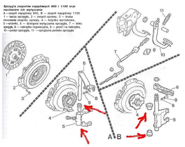

A mnie się wydaje, że skrzypieć może dźwignia wyłączania sprzegła (na tych tulejkach plastikowych)
> Bez wyjęcia krzynki nie da się chyba tego wyeliminowac
Wiesz możliwe, że to te tulejki, tylko zastanawiam się czy skrzypienie byłoby tak słyszalne w środku, jeszcze przy pracującym motorze. Dlatego najpierw należy to dobrze sprawdzić bo chyba nikt nie widzi przyjemności w wyjmowaniu krzynki:)
No więc jeżeli nie jest to wina linki, ani ośki na ktorej zamontowany jest pedał sprzęgła, to chyba nie ma innego wyjscia jak:
- wywalić skrzynie i nasmarować owe tulejki i dodatkowo leciutko wałek sprzęgłowy
U mnie też skrzypiało, bez wyjęcia skrzynki nic się nie da zrobić.
Wyjąłem i nasmarowałem mechanizm włączania sprzęgła, tulejkę łożyska wyciskowego + nowe łożysko, uszczelniacz i napuściłem oleju pod pancerz linki sprzęgła.
Jeśli skrzypienie jest słyszalne wewnątrz auta to spróbuj nasmarować miejsce w którym linka sprzegła jest zaczepiona do pedału sprzegła, u mnie to rozwiazało problem.
