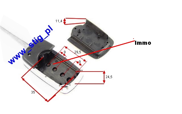

Przerabiam dzisiaj kluczyk na scyzoryk i wyszedl mi problem z immo. Otóż kluczyk rozebrałem jak najmniej go rozcinając i uważając na immobilajzer. Immobilajzer wyjąłem i przełożyłem do scyzoryka, ale zapala się CODE i nie gaśnie. Gdzie go zamontować i jaki jest jego zasięg?
Dodam, że gdy położę go na scyzoryku w starej obudowie kluczyka to kontrolka gaśnie.
Jeśli nowa obudowa nie jest metalowa to powinno być OK .
Spróbuj go zamontować w tym samym m-cu i kierunku co w starym kluczyku .
jak podzielisz na dwie części scyzoryk to w tej z kluczykiem.
Powiedzmy że ułożysz go tak że po lewej będzie część gdzie sie chowa kluczyk a po drugiej jest chromowany pasek to po tej drugiej masz dziurkę i wkładasz tam immo. ja mam że ścięta cześć imo jest do przodu. U mnie działa smile.gif

Ja wkleiłem go na silkon tu:
> I sprawdzałem dzisiaj nie działa.
Może antenka. Bo musi immo być bardzo blisko żeby zgasło code.
Jeszcze zauważyłem (może tak wyszło), że bez starej obudowy nie działa dopiero gdy go włożę, ładnie przyłożę do nowego kluczyka to załapie.

Dziwne u mnie jak dorobiłem grot od scyzoryka i chciałem przetestować to działało z ok 3-4 cm
raczej z takiej odległości nie zbiera, bo próbowałem zbliżać kluczyk z immo podczas gdy w stacyjce był kluczyk "pusty" i jakoś nie podchodzi. to musi być naprawdę blisko...
między stacyjką a początkiem immo u mnie w scyzoryku jest 1,5 cm przerwy
