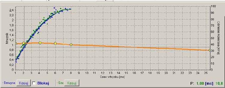

> Jak pojedziesz nastepnym razem na kalibracje to zobacz jak wygląda
> mapa, jaki mnoznik- to podstawa . W załączniku Masz przykład jak
> powinna wygladać mapa ,benzynowa i gazowa powinny się nakładać.
> Po kalibracji nie zawsze sie nakładaja ale ustawia to gazmajster
> podczas jazdy
tak to chyba mniej więcej wyglądało, ale cóż... "mniej więcej" robi wielką różnicę 893goodvibes.gif Dzięki wielkie 893goodvibes.gif

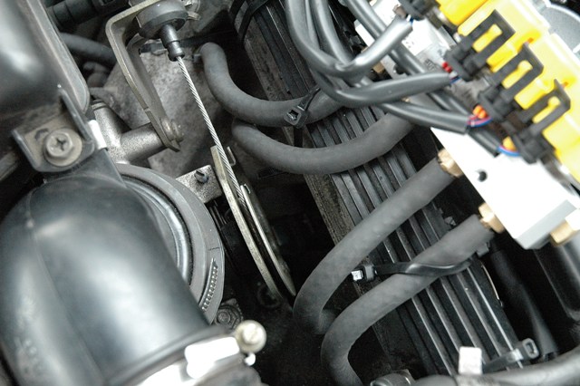

Zrób zdjęcie kolektora, ciekaw jestem gdzie zamontował te dysze...
W nubirze powinno się dać dysze między głowicą, a wtryskami benzynowymi. Taka jest konstrukcja kolektora, że wtryski benzynowe głęboko wchodzą w kanały dolotowe i zasłaniają gazowe jeśli są zamontowane przed benzynowymi.
proszę bardzo

Ciśnij gazownika i zobacz jaki mnoznik na wolnych obrotach (poczatkek wykresu) i przy pełnym obciażeniu (koniec mapy)
> o w mordę ale partacko - i on był POLECANY -zgroza
czemu partacko? co sp....rzył??
1. starsznie długie wężyki (o wiele za długie)
2. te spinki, wszystko krzywo i niechlujnie, jeśli tak niechlujnie robili równiez połaczenie elektryczne to będzie koszmar
u mnie jak patrzysz na instalacje to laik powie, ze jest fabryczna, wszystko równo i przemyślane, a u Ciebie przyczepione jak na sznurek od snopowiązałki, ale bym im dał bobu jakby mi tak założyli...
