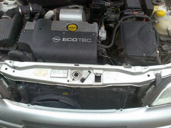

Wygląda to pod maską tak
więc rozumiem że to DTL

Tak jest to silnik DTL
Co do rozrządu jest na łańcuchu a wymienia sie jak zajdzie taka potrzeba czyli jak zacznie hałasować, ale to na pewno usłyszysz.
Generalnie uzyskuje sie przebiegi grubo ponad 300kkm.
