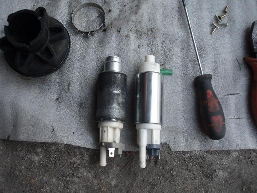

u mnie siedzi taka z allegro 3bar
jedynie ten zielony krociec trzeba wyjac a pozatym P&P
