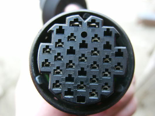

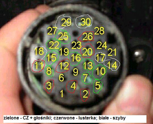

odkrecasz wiazke laczaca drzwi z buda i sprawdzasz czy masz piny:
nie pamiętam czym robiłem tą (ze 3 lata temu pewnie), ale ostrość powala rotfl.gif

podam linka jeszcze raz: klik
EDIT: I po sprawie. Mam tylko dwa kabelki czyli od głośników.
