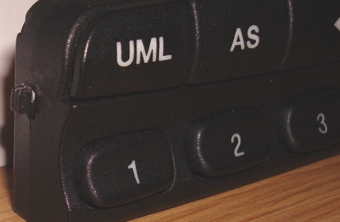

Przy ostatnich niskich temp. podczas wkładania panelu do radia (orygnał opel CAR 500 ), złamał się lewy zaczep radia trzymający panel.
Ktoś "robił doktorat" co z fantem zrobić ??

też mi się tak kiedyś wzięło i pękło . wtedy wkleiłem kawałek plastiku na stałe ale nie w radio , tylko w otwór w panelu . działa do dziś.

Witam,
kiedyś miałem podobny problem - próbowałem, ale nie udało się. Znajomy serwisant wstawił/przykręcił kawałeczek blaszki, która wystaje właśnie w miejscu, z którego wychodził ów plastik. działa, choć czasami muszę czymś cienkim nieco odgiąć (bo Żona zawsze wsadza panel od prawej strony począwszy...).

Ja sobie poradziłem w ten sposób:
dokładnie jak u mnie cool.gif . to najskuteczniejszy i najprostszy sposób ok.gif

Mam identyczny problem jak Koledzy. Ja się zabrałem za rozbiórkę radia, chciałem zdjąć ten przedni panel i zobaczyć co tam się wyłamało.. No i stanąłem na przeciągnięciu tego dużego "Knoba" przez plastikowy panel.. Da się jakoś wytargać tą gałkę bez niszczenia czegokolwiek? Wszystko ładnie puściło, reszta guzików mieści się w swoich otworach w panelu. Ktoś pomoże?
POZDRAWIAM
Edit:
Ciekawość wzięła górę. Gałka schodzi jak w większości potencjometrów. Zatrzask sklejony na kropelkę i jak na razie wszystko śmiga 893goodvibes.gif
