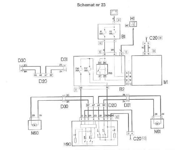

Teraz szyby, powiedzmy, że podnośniki mam i mam przyciski w konsoli środkowej jak to spiąć razem?

Jesli masz przyciski od SX, bo ponoc w wyzszych wersjach (np. HLX) podnosnikami steruje body to mozesz to podlaczyc tak
Aha, a oryginalnym centralnym zamkiem steruje body, z reszta jak 90% funkcji w aucie zlosnik.gif
H90- listwa z przelacznikami
N60, N61- silniki podnosnikow
reszta sprowadza sie do doprowadzenia + i -

Akurat szybami to BODY w ogóle nie steruje zlosnik.gif co z reszta widać na zał. schemacie zlosnik.gif
Tu jest jeszcze taki myk, że przekaźnik "trzymający" napięcie na cewce jest zwalniany po otwarciu drzwi lub po 2 min od wył. silnika. I z body to ma chyba tyle wspólnego co właśnie może być to podanie masy z czujników że drzwi są otwarte, żeby "odpuścił" ten przekaźnik lub odliczenie tych 2 min.

No dobra, ale kiedys na forum slyszalem, ze w HLXie sterowanie do szyb sa inne- nie ma tej wydumki ze stykami miedzianymi, sa ponoc mikrostyki hmm.gif i wtedy cala reszta steruje body- sa wtedy funkcje np. domykania szyb przy dluzszym przytrzymaniu przycisku. Prawda to, hmm.gif czy cos namieszalem?? wink.gif
wszędzie są mikrostyki, a domykanie sie z automatu szyby kierowcy po dłuższym przytrzymaniu przycisku jest realizowane przez układ w listwie. Z reszta poszuka sobie wątku yabolla, on sobie zamówił taką listwę i ma w swoim boje_sie.gifzlosnik.gif
Także BODY nic tutaj nie steruje, z co najwyżej jak pisałem wcześniej, zarządza odcinaniem przekaźnika przy otwarciu drzwi i po tych ok 2 min.
