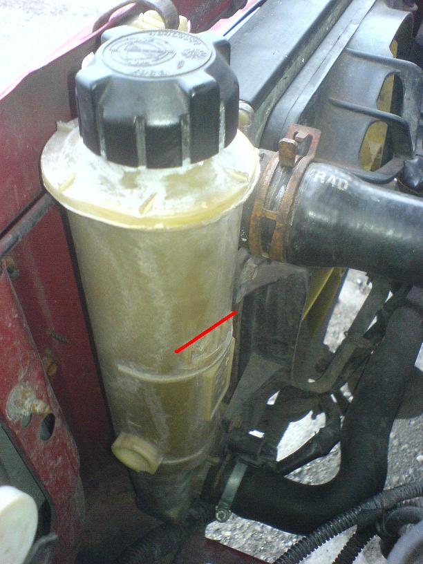

Wygląda to tak jak na załączonym obraku. Płynu mam mniejwięcej tyle co zaznaczyłem kreską.
Obrazek w załączniku, bo nei wiem jak go tu wstawić, żeby było odrazu widać frown.gif
Czyli ile mam wlać? Jest ok, czy dolać? Gdzie jest ten korek odpowietrzający?

prosze

Czyli jak powinno u mnie być? pod korek zalewać?
> dzieki za pomoc z fotką
tam gdzie masz dziułke, tam jest korek z podziałką
tym sie odpowietrza (choc ja tego nie stosuje)
nie waż sie lac pod korek bo wypieprzy Ci korek, a korek przez maske rotfl.gif
ja to robie tak:
wlewam ponad podziałke odpalam silnik aż do zalączenia sie wiatraka
gasze auto, odparowuje wode w zbiorniczku i troche dolewam

Czyli mam poziom ok? odparowujesz przez odkręcenie korka tego czarnego na górze przez który się wlew płyn? zlosnik.gif Jeśli tak, to nieumyślnie tez odparowałem dzisiaj wode cool.gif
> czarnego na górze przez który się wlew płyn? ok.gif Jeśli tak, to
lekko ponad pozoim to nic sie nie stanie
Ok, dzieki za odp, bo jak narazie to moja 1wszy bolid i sie nie znam zabardzo icon_rolleyes.gif Czyli nie mam o co się martwić jak narazie zeby.GIF
no korek odpowietrzajacy jest obok korka wlewania plynu chlodniczego. taki mały czarny korek odpowietrzający.Bardzo łatwo go złamac:P

No masz lekko ponad minimum, ja zalewam troche więcej, ale trzeba sie po prostu starać mieć płynu ponad min. i będzie odpowiednio. ok.gif
U mnie jest chyba taka sama chłodnica. Stojąc przodem do maski po lewej stronie zbiornika wyrównawczego jest taki mały koreczek odpowietrzający. Instrukcja mówi by zalewać płynem aż przez otwór po koreczku zacznie przelewać się płyn, a co się z tym wiąże należy zalać zbiornik wyrównawczy na wysokość zalania górnego wężą. Wtedy przerwy powietrznej zostaje już niewiele.
Ja tak mam zalane i nic sie nie dzieje. Jak kiedyś miałem nieszczelność na przewodach i płyn mi uciekał to wystarczyło by poziom płynu w wyrównawczym spadł do połowy pomiędzy korkiem, a min i skutkowało to zapowietrzeniem nagrzewnicy więc wychodzi na to, że w 899 poziom płynu trzeba trzymać na wysokości górnej części chłodnicy.
