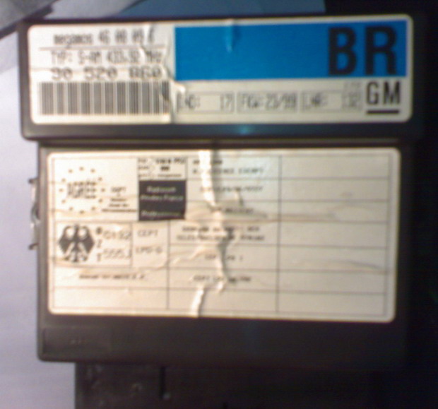

Ja niestety nie mogę się połączy niczym. Dziś sprawdzałem i przejście jest do samej centralki, ale prócz tego zauważyłem dziwną zależność, że nie mogę się połaczyć Opel Scanner z niczym, co komunikuje się po 12 pinie w złączu diagnostycznym, więc pewnie to jest przyczyna choć nie wiem jak ją wyeliminować??? Na pozostałych pinach Opel Scanner pięknie śmiga. Dodatkowo sprawdzając przejście do centralki zobaczyłem, że ma dziwną centralkę, ale to pewnie dlatego, że mam fabryczny alarm. Poniżej zdjęcia.
Widać, że pin 12 w gnieździe diagnostycznym nie jest nigdzie podłaczony lub, co gorsze, może mieć zwarcie do masy. Sprawdzisz to omomierzem niczym nie ryzykując.
Pozostaje ci, po upewnieniu się, że nie ma zwarcia, podłaczyć pod ten pin 12 dodatkowy przewód, którego koniec podłączony będzie do jednego ze sterowników, obsługiwanych przez tę linię diagnostyczną. Wydaje mi się, że te urządzenia ze soba są podłaczone, problem dotyczy tylko pinu nr 12.
Pozdr.
