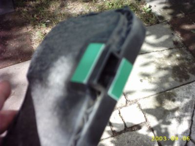

Rozwiązałem to tak:
> Rozwiązałem to tak:
nic nie widać w załączniku
> Nic nie widać ....
Może prześlesz mi emilkiem?
wygląda to tak.
wydłubana zaślepka, przez to okienko przynajmniej u mnie z prawej strony dostawały się rozbryzki wody spod kół,
przykleiłem taśmę klejącą jak na odbrazku,
i do niej przykleiłem (druga strona taśmy klejącej) fragment tworzywa jak na obrazku widać z opakowania po kefirku, idzie o to aby było to coś w miarę elastycznego i odpornego na wilgoć, ważne żeby zasłonić bezpośredni dostęp wrozbryzgów do "okienka" jednak musi pozostać przestrzeń na dobrą wentylację , przewiew powietrza.
Jak widać po dacie wykonania, jest to już długo założone, reflektor prawy by ł wymieniany na gwarancji z powodu zaparowania, po wymianie nie trzeba było długo czekać aż znowu pojawi się w nim wilgoć (wymieniany był na pozmianowy, ponoć pozbawiony przypadłości parowania). Od czasu wprowadzenia mojej innowacji w srodku brak śladów wilgoci.
