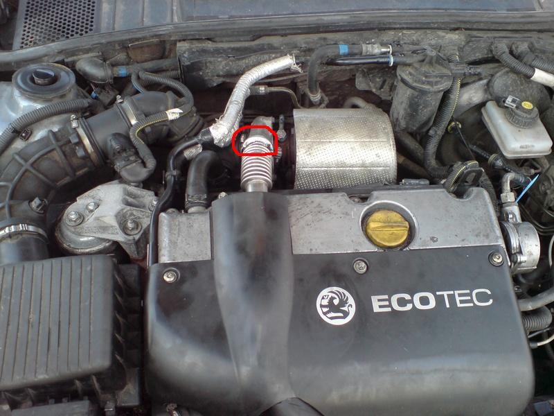

Proszę posiadaczy EPC lub jakiegoś innego mądrego katalogu o wyszukanie nr części wskazanej na zdjęciach. Jest to oring usczelniający rurę turbiny na połączeniu zaznaczonym na zdjęciu.
Jakiś czas temu "mój mechanik" wymieniał mi świece żarowe, a żeby do nich dojść to trzeba odkręcić rurę turbiny, no i jak ją zdejmował to z tego kołnierza wypadł oring gdzieś w komorę silnika i tyle go widzialem. Włożył tam jakiś oring, który miał na warsztacie ale od razu widziałem, że nie jest identyczny jak ten oryginał i słabo pasował.
Ostatnio sobie patrzę pod maskę i widzę, że na tym połączeniu coś się poci, dotykając palcem od spodu jest tak kropelka oleju. Muszę zatem dokupić oryginalny oring, który tam powinien być i pewnie wtedy będzie dobrze. Proszę więc o pomoc i wyszukanie mi tego nr części to będę mógł popytać w jakiś opelshopach itp.
Druga sprawa to czy wogole w tym miejscu taka sytuacja ma prawo występować ? Tak się zastanawiam i trochę się martwię bo to rura przecież prowadząca od intercoolera do turbiny, czyli jest w niej powietrze, więc chyba tam nie powino być oleju hmm.gif chyba, ze się mylę hmm.gif
Co Wy na to ?
p.s. oleju nie ubywa.
8 60 836. Śladowe ilości oleju mogą występować. Oby tylko nie za dużo, bo to może świadczyć o kończącym się uszczelnieniu sprężarki.

serdeczne dzięki za super szybką odpowiedź w niedzielne popołudnie waytogo.gifbow.gif
Przy okazji zapytam w czarnym scenariuszu o nr fabryczny uszczelnienia sprężarki to zorientuję się ile to kosztuje, gdyby się okazało, że jednak trzeba je wymienić.
Mam nadzieję, ze sama sprężarka nie ucierpiała hmm.gif nie ma żadnych objawów, żeby gorzej działała.

Raczej od turbiny do intercolera, trochę oleju w tym miejscu to standard, nawet w nowych autach.Jeżeli nie ubywa oleju to spoko.

Dzięki. Od wczoraj czytam gdzie tylko można o tym, m.in. zarejestrowalem się na forum vectry VKP zlosnik.gif i już wiem, że to norma w oplach i nie tylko. Grunt to cicha praca turbiny, mały lub żaden apetyt na olej, dobry kop, mało kopcenia. U mnie póki co te warunki spełnione. Kupię więc tylko ten oring (7,60pln w ASO) i powinno być OK.

witam kolege wink.gif temat szeroko poruszany, właśnie m.in. na forum Vectry. tu podaję Ci linka do mojego tematu są też tam zdjęcia na moim serwerze, które dotyczą właśnie turbinki LINK pooglądaj sobie jak to wygląda, taka sytuacja ma miejsce nawet w nowych samochodach, jeśli turbina nie ma luzów wzdłużnych to OK i jeśli tego oleju nie jest tam wiesz duużo, mnie nie ubywa ... turbinka chodzi cichutko power jest elegancki, dbam o nią jak o 'SWOJEGO" biglaugh.gif więc jest wporzo. jeśli Ci nie brakuje oleju i turbo nie hałasuje ani Ci nie kopci to załóż oring i zapomnij o temacie, pozdrawiam waytogo.gif

Teraz działa waytogo.gif Faktycznie widać ślady oleju na wyjsciu w rurę intercoolera i nawet tuż przy samym intercoolerze, pewnie w środku też jest troszkę oleju.

Sprawa załatwiona. Oring kupiłem a w zasadzie dwa hehe.gif bo wiedziałem, ze pierwszy gdzieś mi wpadnie przy zakładaniu itp. no i tak się stało mlot.gif
Wszystko naokoło wyczyściłem na błysk, założyłem ten oring i póki co ,cztery dni po akcji i jakieś 200km przejechanych i już nigdzie się nic nie poci brawo.gif270635636-JUMP2.gif
Poprzedniego "dopasowanego" oringu w zsadzie nie było, został kawałek w górnej części hehe.gif resztę wessało
