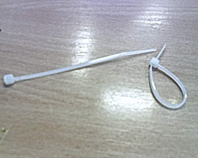

coś takiego tylko większy rozmiar.....
Ty to krawatka nazywasz zeby.GIF ?? no czego to sie czlowiek nie nauczy:D
> Ty to krawatka nazywasz ?? no czego to sie czlowiek nie nauczy:D
nie no dobre dobre zeby.GIF:D "krawatka" hehe.gif

> ten uchwyt poprostu się urwał sięc zastosowałem krawatke, poza
