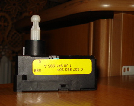

Dobra Panowie i Panie runda druga. Po sprawdzeniu okazało się, że to ciche pikanie to głośne buczenie przy wyłączonym silniku. Buczenie pochodzi z silniczka przedniego reflektora od strony pasażera. Sprawdziłem przed chwilą, że poziomowanie tego reflektora nie działa i słychać tylko buczenie. Czy to oznacza koniec silniczka poziomowania reflektora? Czy można wyłączyć silniczek reflektora, żeby nie buczał?
W skrzynce bezpieczników jest bezpiecznik odpowiedzialny za: Korektor ustawienia świateł reflektorów. Czy wypięcie bezpiecznika do czasu naprawy będzie miało wpływ na poziom świateł, czy ustawią się na 0? Czy silniczek reflektora jest naprawialny?

nie, moze syf ? moze wymieniles ostatnio zarowke i mu pomogles wpychajac jakos kable ?
Czy można wyłączyć
mozesz go odlaczyc zupelnie. Gdyby bylo slepko krzywe wypnij ze zdrowej lampy i ci podniesie na "zero" jednoczesnie dobra lampa bedzie nieruchawa.

patrz wyzej. Wypniesz bezpiecznik to silniczek sie nie ruszy..wiec co ma podniesc lampe ? wink.gif
na 90% nie.

Ale jak go odłączyć. Kabel do zasilania reflektora jest jeden. Chcę odpiąć sam silniczek a nie cały reflektor.

Z powodu braku szukajki ręcznie przeskoczyłem wątki z ostatniego roku i trochę poczytałem. Nie rozstrzygnięto tylko czy można wymienić silniczek bez wyjmowania reflektora po stronie pasażera.
Wiem też, że mogła wypaść kulka. Czy to można zobaczyć od góry reflektora albo ściągając nadkole?

Silniczek jest przykrecony na dwie śrubki - śrubokręt krzyrzakowy i po omacku trafisz. sam kabelek silniczka wchodzi w lampe to takie płaskie złącze i bez problemu wyciągniesz. a silniczek troche w lewo troche w prawo ... powinien sie wyczepić

Piszesz, że kabelek silniczka ma płaskie złącze w lampie i jest oddzielny, czyli ma osobne zasilanie. To dlaczego buczenie z silniczka minęło jak wypiąłem zasilanie żarówki, tę okrągłą złączkę na górze reflektora?

yyy... bo ty jestes na zewnatrz lampy a on juz wewnatrz ? wink.gif czesc z "twojej" wtyczki to druciki do zarowki a czesc do silniczka ?

Przeczytaj post pt."wymiana lewej żarówki"jest tam link do wymiany silniczka.

mi jakiś czas temu padł silniczek od strony kierowcy. Również było buczenie - raz podnosił/opuszczał raz nie. Zakupiłem na Alledrogo od WV tuarega za całe 10PLN :-)
Wymiana przez zdjęte nadkole i wszystko gra i śpiewa jak trzeba biglaugh.gif
Stary po wyjęciu rozebrałem i nie ma na nim żadnych śladów zużycia czy rdzy. Widocznie potencjometr stracił swoje właściwości/paramerty i głupieje sterowanie angryfire.gifsciana.gif
