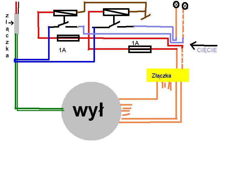

Dzisiaj (a w zasadzie wczoraj) zamontowałem ojcu do uno 1,4i.e.s z 96r., więc byś za dużo nie szukał podpowiem gdzie czego szukać.
Napięcie zasilające przed wyłącznikiem, jest doprowadzone zielonym przewodem - spiętym pojedynczym stykiem (złączką) - jest więc łatwy do znalezienia. po rozpięciu tej złączki świateł nie powinno być.
Z przełącznika napięcie na światła mijania i drogowe wyprowadzone są na żółtej wielozłączce (z prawej strony kolumny). Patrząc od strony żarówek, są to przewody pomarańczowy i żółto-pomarańczowy.
Odizolowując przewód zielony - ładnie dolutowujesz przewód od jednego styku (lub po 1 ze styków - jeżeli zakładasz 2 przekaźniki - mijania i drogowe), Drugie styki dolutowujesz do przewodów pomarańczowego i biało-pomarańczowego - po wcześniejszym przecięciu tych przewodów przed wtyczką. Cewkę zasilasz s drugich końców przeciętych przewodów (od strony wyłącznika) - najlepiej przez bezpiecznik i pozostało znaleźć masę. Działa i koszt niewielki - ok. 10zł 2 przekaźniki, 2 gniazda i 2 szklaki wink.gif
W załączniku paintowy schemacik - tak na szybko z głowy naskrobałem.
Dzięki za radę,ale w ostatnią sobotę poległem wraz z tym przełącznikiem.Teraz jak na włączonej stacyjce zgaszę światła to pali się (wielofunkcyjny),więc i tak do wymiany mad.gif
