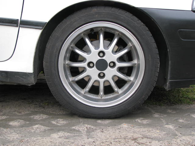

Według danych sklepu:
przód - 25-30 mm, tył - 25 mm; przód - EW 3032001 VA, tył - EW 3032002 HA; TUV
tak faktycznie przód siadł jakieś: 40 mm
tył: 20 mm
ale mając założone letnie koła 15" z oponami 195/50 i wcześniej dystanse na tylnej osi - to na większych hopkach przycierało lekko o nadkole z tyłu .... po sciagnieciu dystansów jest ok - nic nie trze!
szczerze polecam te sprężynki do Wytrzeszcza fajnie wygląda na nich i dobrze się prowadzi:

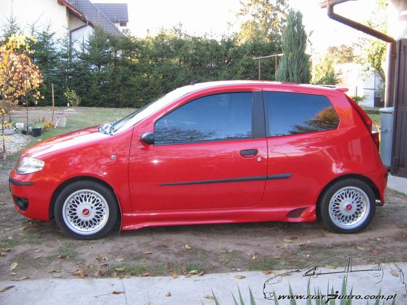

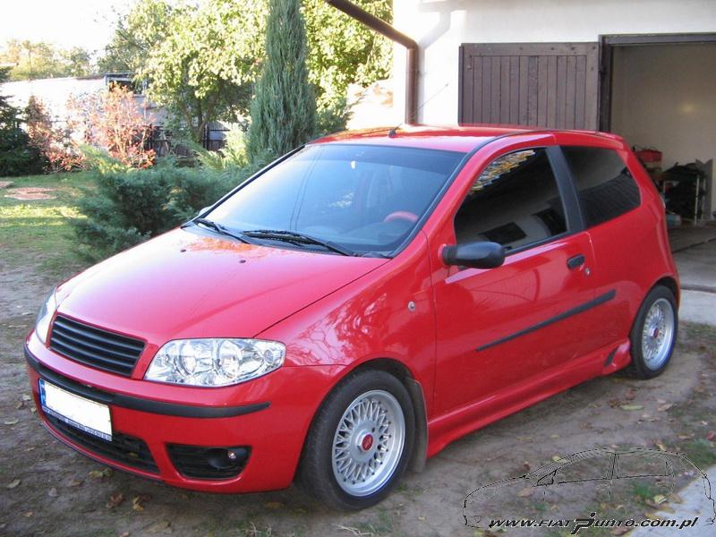

Sprężynki voghtlanda mam ja. Teoretycznie według ich opisu powinien iść przód i tył -50 mm. Ile poszedł nie mierzyłem............amorki seria confused.gif i koła 15 z oponkami 195/50 R15. Ocena; twardo, sztywno, fajowo ale gdybym mógł to położyłbym jeszcze przód tak na - 70 mm
> mierzyłem............amorki seria i koła 15 z oponkami 195/50
> A zapodaj Panie zdjęcie Punciaka z profilu
Panie takie rzeczy to tylko w erze rotfl.gif A tak poważnie to nie mam zdjęcia Punto na tym zawiasie..... wiem ze to wstyd ale tak wyszło. Może jutro dla dobra nauki zrobię
> Panie takie rzeczy to tylko w erze A tak poważnie to nie mam

tak dziś zglebiłem przód, podobno -40, nad tyłem jeszcze muszę popracować; koło 195/50/15
pokazał byś całego furaka a nie tylko wycinek
ja mam felge 15" o szerokości 7,5" i ładnie się oponka 195/50 na nich wykłada ....
> wykłada ....
że ładnie to ja wierzę ale rant ochronny nie spełnia swojego zadania wtedy ( przynajmniej w 16" )
Zdjęcia nie ma bo ciągle pada deszcz lub śnieg a do tego furacz brudny....... ale z lenistwa strzeliłem fotkę dziś na parkingi jak parkowałem przy seryjnym kropasie na kołach 14
Coś tam widać po różnicy lusterek, oraz bocznych kierunków grinser006.gif280539084-DSC00028.jpg
Różnica jest, nie da się ukryć, znaczna IMHO zlosnik.gif Dawaj zdjęcie, nieważne, że brudne, przynajmniej będzie na co narzekać zlosnik2.gif
