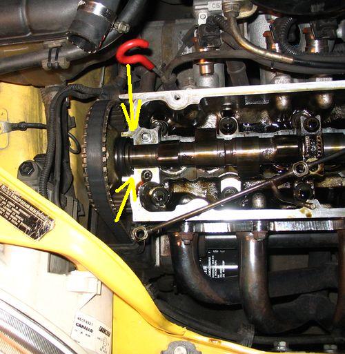

Uszczelka plus silikon - zwłaszcza przy mostkach od strony rozrzadu i cewek. Warto też (jeżeli nie zrobiono tego wcześniej) zapodać niedystansujący silikon (do składania półgłowiczek) pod mostki (fota)
> (fota)
