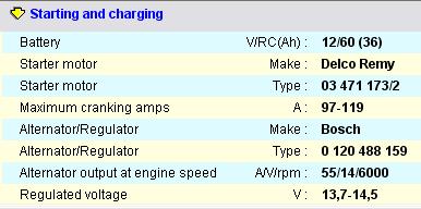

> Jeszcze tylko nie wiem co do tego czy mój altek 55A jest dobry
Jeżeli masz silnik C14NZ to alternator masz właściwy:
Za to akumulator powinien być 36Ah

Zdecydowałem się na 55Ah bo 36Ah nie wystarcza mi na wakacyjne nocne wypady 44Ah z ledwoscią, więc teraz mam 55Ah.
