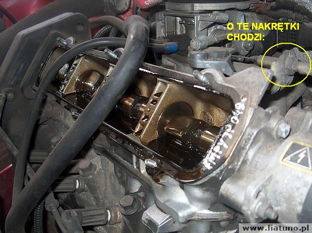

Hmm.....
Ja zrobiłbym tak:
Popatrz, czy aby linka od gazu nie ma poluzowanej nakrętki w okolicy przepustnicy. Chodzi mi o końcówkę pancerza linki, która jest mocowana do takiego uchwytu dwiema nakrętkami. Jeśli poluzuje się, mogą się dziać takie "jaja", bo rzeczona linka od gazu sobie pływa w jedną bądź drugą stronę.
A potem możesz zresetować kompa.

Ja to jestem zielony co gdzie się znajduje, więc jak możesz to może na jakiejś fotkce komory silnika pokażesz albo coś... gdzie ta nakrętka jest

Kurcze, nie mam fotki żadnej. Włąśnie wertowałem manuale na fiatuno.pl, ale nie znalazłem żadnego zdjęcia komory silnika ze zdjętą obudową filtra powietrza (bo tak najlepiej widać).
Ale jakbyś prześledził drogę linki od gazu, to w pewnym momencie pancerz linki (czarny) kończy się i jest mocowany do takiej blachy dwiema nakrętkami. Z pancerze już tylko sama linka wychodzi i jest podłączona do przepustnicy.

Znalazłem:
> ooo, wielkie dzieki
Możesz sprawdzić, czy to to.

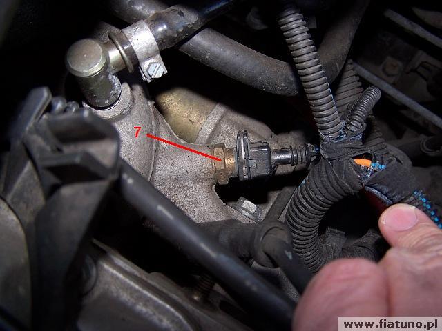

Monowtrysk 1.0 i.e fire.
Zawsze miałem tak, że jak jest zimno i zapale, to były wyższe obroty. Jak dzisiaj zapaliłem to odpalił i obroty były niskie (wydaje mi się, że takie jak przy gorącym silniku) i zgasł.
Co to może być?

Padnięty czujnik temperatury cieszy, w kolektorze dolotowym

> i masz ta czujkę w kolektorze?
fotka z www.fiatuno.pl

W 1.4 była też w kolektorze, ale w innym miejscu.
> Jak - nie, jak - tak
> w linku na focie nie jest chyba kolektor
To jest kolektor dolotowy. Czujnik jest wkrecony w plaszcz wodny tegoz kolektora. A kolektor dolotowy jest ogrzewany plynem chlodzacym, co ma zapobiec skraplaniu sie paliwa na jego sciankach.
