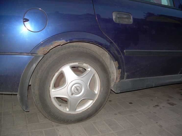

> Odkopuje stary wątek, dzisiaj ustrzeliłem coś takiego
A tak serio to może jest to efekt jakieś poprzedniej, niskobudżetowej naprawy ?
było już pisane kilka razy na kąciku, astry g gniją, może nie tak jak ta na foto bo to wygląda że jakiś blacharz już był wcześniej i spaprał sprawę,
moja nigdy nie widziała blacharza a łapie ją na rantach tylnych nadkoli, na łączeniu progów i przy wlewie paliwa,
opel jak widać musi się dużo jeszcze uczyć od producentów aut francuskich w tym zakresie,
No takiego pożarcia, to jeszcze nie widziałem. U mnie zaczął korodować ten zagięty rancik błotnika ale zauważyłem to dopiero jak odpadł kawałek lakieru z tego miejsca. Tak,że to,że nie widać, to nie znaczy,że nic sie nie dzieje od środka. U mnie z zewnątrz wyglądało ok. Oddałem auto do blacharza/lakiernika i niestety powiedział mi,że podczas szlifowania ujawniła się większa ilość rdzy niż to co było widać. Dowiedziałem sie również,że z błotnikiem coś było robione,bo natrafił na szpachle. Należy sugerować,że jeśli występują duże ogniska korozji, to z błotnikiem jednak coś było robione. Po drugiej stronie (gdzie nic nie było robione tzn. szpachlowane,itp.) miałem parę bąbelków ale bez porównania. Teraz mam już wszystko oczyszczone, zakonserwowane, polakierowane i ... w końcu założone nadkola i w końcu myślę spokój na ileś tam lat.
