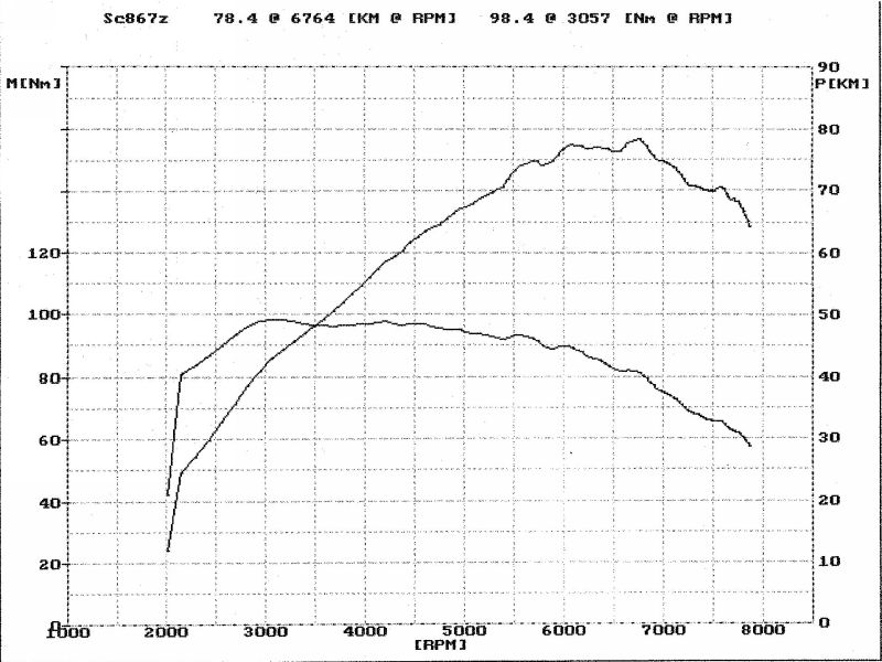

Tu wklejam wykres:
Silnik 1,1 spi - wałek 866, dłubnieta głowica, kolektor Michael 4-2-1 przelot seria (bez kata) - siakis czip (bez strojenia pod mody) 78KM
To co w linku to juz po przejsciu na góre od 1,2. Niutów mało, bo wydech za cieńki - dlatego tylko 10 do paki podałem ok.gif

a propos tak z ciekawosci, patrzac na wykres, za dlugo sie ciagnie chyba??
bo odciecie w seju przy ilu obrotach jest?? 6500??
> chyba??
"siakis czip (bez strojenia pod mody)" - co oznacza ze odcinka przesunieta
w serii roznie , zaleznie od kompa , ale koło 6900
