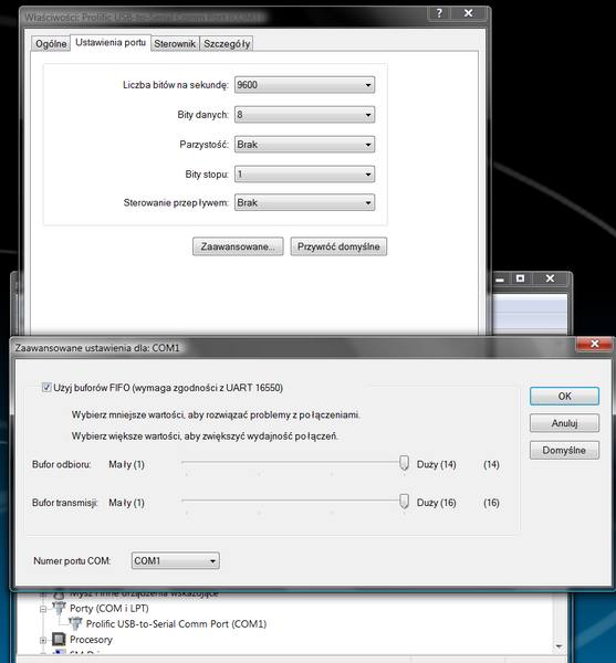

Moja przejsciówka ma mozliwości ustawienia numeru COM'a parametrów transmisji i sposobu kontroli przepływu to TAKA
Dzisiaj nawiazałem kontakt spod visty po włączeniu zapłonu, wcześniej robiłem to przy wyłaczonym. Ale po kilkunastu minutach pojawił się "hardware error".
Jak znajde wolna chwilę, to bedę testował dalej
