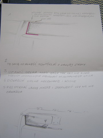

Właśnie przyszła paczka. Aukcję wygrałem w poniedziałek, a dzisiaj mogłem odpakowac to cudo...

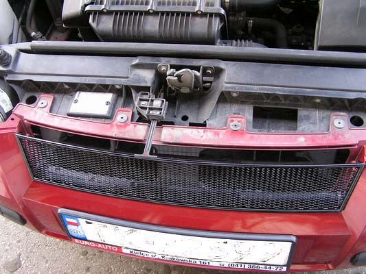

Pierwszy wniosek, który się nasuwa po usunięciu starego grilla.
- miejsca zaznaczone (zresztą nieudolnie, bo szybko) na kolor żółty trzeba koniecznie pomalować lub obkleić na czarno. Ja użyłem czarnej taśmy.
PO drugie - nowy grill montuje się za pomocą wkrętów w miejscach zaznaczonych na kolor czerowny
