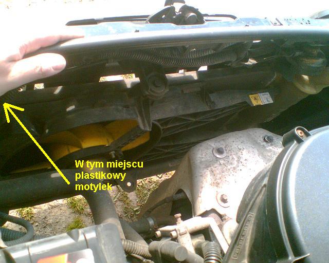

Czy ktoś pomoże zlokalizować jeden jak i drugi odpowietrznik?
Może jakieś foto...? Pliz...
jeden jest na obudowie chłodnicy z lewej str
drugi na przewodach koło przepustnicy
1.
2
