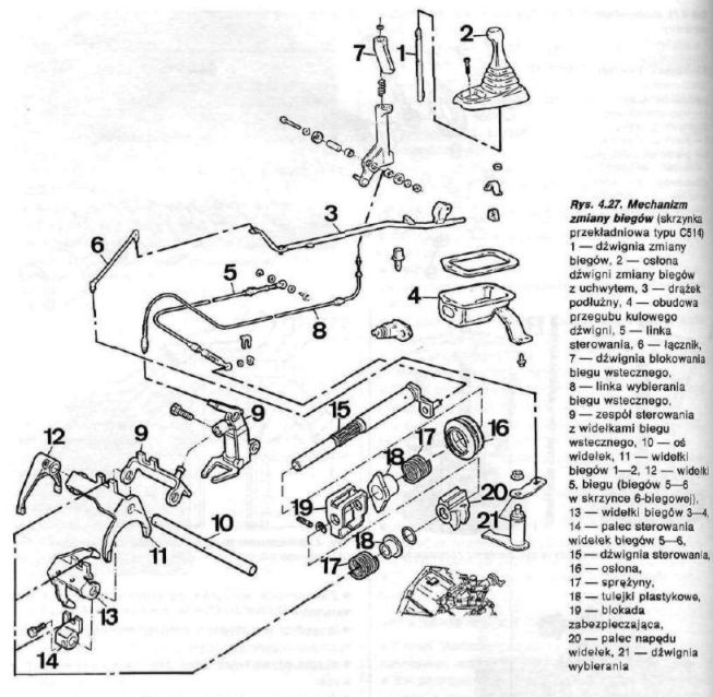

Dokładnie tak jak u mnie.Przed zimą zalany ZC 80/s chociaż chciałem , aby serwis wlał ZC75 synt.Od tamtego czasu jest po prostu żleeeeeee ze zmianą biegów.
Co zauważyłem.Jak popsikam smarem teflonowym linkę w miejscu pod mieszkiem zm biegów i w komorze silnika pod tą harmonijką (uszkodzoną sick.gif) to jest ok.Tylko takie smarowanie pomaga na tydzień.
W swojej złości zamówiłem nową (zamiennik) linkę zm biegów ze strony LINOR . Jutro jadę na wymianę i jeśli się okaże ,że zonk to już nie wiem.Bede jeżdzić aż coś konkretnego padnie i się rozkraczy.
Ktoś kupił i wymieniał ową linkę z LINOR -u niech się odezwie!!

A więc tak.Kiedyś było smarowanie linki pod mieszkiem i w komorze silnika w harmonijce.Było lepiej na tydzień.Obojętnie zima czy lato.Smarowanie/psikanie smarem teflonowym i innymi zlosnik.gif
Potem wymiana oleju w skrzyni na Tutela ZC 80S. Jeszcze gorzej.Pan w aso stwierdził ,że musi się trochę przepracować.Nie prawda,umnie się nie przepracował (chyba) i było tak samo.Jedynie psikanie powyższymi coś dawało.Postanowiłem zamówić linkę zm biegów.Zamiennik z Linor.pl.Koszt linki 144 pln z przesyłką.Wymiana w aso 50 pln.
Wreszcie jest ok.Po odpaleniu spoko wchodzi 1-2-3 i 3-2-1.Wreszcie.Pozostały DELIKATNE!! haczenia ,co nie ma w ogóle wpływu na zmianę biegów.
Stara linka wyglądała ok.Jednak w porównaniu z nowym zamiennikiem ciężej chodziła.
Tak więc jak ktoś ma problemy z WBICIEM (ja musiałem wbijać)na zimnym silniku biegu proponuję może posmarować/popsikać te dwa miejsca.Jeśli się okaże,że to pomaga wymienić linkę i na prawdę będzie ok.
