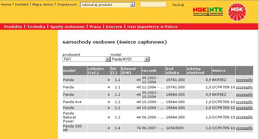

teraz pamietam. Wszytskie silniki fire (czyli i 1,1 i 1,2) od września 2005 w związku ze zmianą konstrukcji m.in. pokrywy zaworów są kolizyjne. Co do świec to ngk oferuje takie:

Nie byłbym taki pewny - ja mam korek gumowy, a świeczki nowego typu - NGK DCPR8EKC średnica gwintu 12mm średnica klucza 16mm (poprzednie świeczki mają gwint 16mm i klucz bodajże 20mm).
Najlepiej wykręcić starą świecę i zobaczyć.
