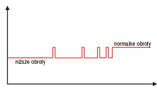

Chodzi dokładnie o obroty. Opisuje to poniższy rysuneczek
Po odpaleniu silnik pracuje na lekko zaniżonych obrotach. Dźwiękowo naśladuje wówczas traktor. Po kilkunastu sekundach
odczuwa się poprawę sytuacji czyli wejście na prawidłowe obroty, ale tylko na chwilę, odstępy pomiędzy traktorem a normą są
coraz krótsze i w końcu silnik wchodzi "na stałe" na prawidłowe obroty. Co jest winą takiego zachowania? Check engine się nie pali.

Na pewno warto się dobrze przyjrzeć przewodom WN. Efekt traktora wygląda na wypadanie zapłonów. Jeśli to występuje codziennie to zabierz na noc przewody do domu niech się wygrzeją i zobaczysz czy coś się zmieniło rano. Odkręć świece i sprawdź ich stan. Będziesz wiedział w którym ew. cylindrze wypadają zapłony.
