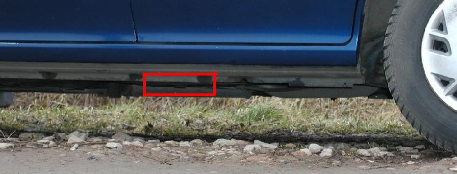

miejsce podniesienia nadwozia
Witam!
Ostatnio wymienialem opony. Wulkanizator z racji krótkiej plyty podlozyl mi klocki gumowe w miejscu zaznaczonym na zdjeciu. Czy aby napewno jest to dobre miejsce.
Co o tym sadzicie
Z przodu było na wycięciu

Wycięcie to miejsce gdzie masz założyć podnośnik który masz w bagażniku. Jeżeli mechanik podnosi całe auto na podnośniku to nie musi się do tego stosować. Musi tylko tak dobrać aby samochód nie przeważał na przód lub tył.

Wydaje mi się że nie są to pierdoły a na pewno dotyczy to techniki.
Pewnie jakiś inż. obliczył miejsca w których bezpiecznie podnieść samochód skoro je nawet zaznaczyli.
Wygodnie nie wygodnie inaczej nie mógł tego zrobić:)
Zastanawia mnie jaka jest wytrzymałość progu w tym miejscu i tyle.

Wzmocnienia do podnośników zaznaczyłem na żółto

dzięki o to mi właśnie chodziło
