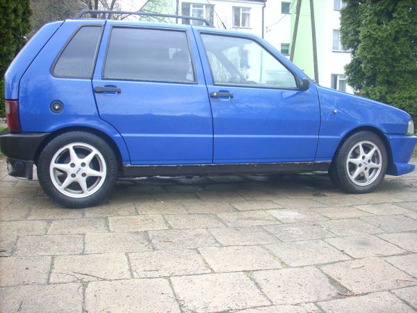

amorki mialem, zamowilem sprezyny -35mm, ale sie pomylili i wyslali mi chyba -60, co okazalo sie dopiero po zalozeniu zeby.GIF
ale smigam tak i nie ma problemow... no moze poza przycieraniem nadkoli z tylu w bardzo ostrych zakretach, ale to sprawka opon, 185/60/14
U mnie też -60mm na serii. Trochę podrasowanej ale seria zlosnik.gif U mnie z tyłu 195/50 zlosnik.gif nie trze jeśli z tyłu jeździ jedna osoba. Przy wyższej liczbie pasażerów obciera.

jak chcesz to zrobie zdjecia jak to wyglada jesli chodzi o wysokosc wink.gif
Edit:
oponki 185/60/14
