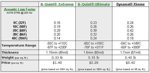

a co do Twoich mat, można liczyć na jakieś dane techniczne ?
współczynniki tłumienia / rozpraszania przy różnych f, mase, palność , temperatury przechowywania etc ?
Coś tam już dostałem i zapowiada się naprawdę obiecująco - przedstawię jak będę w pracy bo w domku mam drobne problemy z dostępnem do neta zlosnik.gif
Będę też się starał o trochę większą ilość danych smile.gifsmile.gifsmile.gif
A jest gdzieś trochę więcej dostępnego o włąściwościach mat dekarskich/bitumicznych/dynamate??? (też chodziłoby mi o tłumienie, rozpraszanie, masę, palność etc. etc - w szczególności te 3 pierwsze zlosnik.gifzlosnik.gifzlosnik.gif)

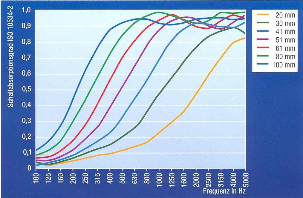

> Na tą chwilę mam tyle:
rozumiem ze wartosci po prawej stronie, to odsunięcia od ściany ?
a pomiar rurą kundta...
