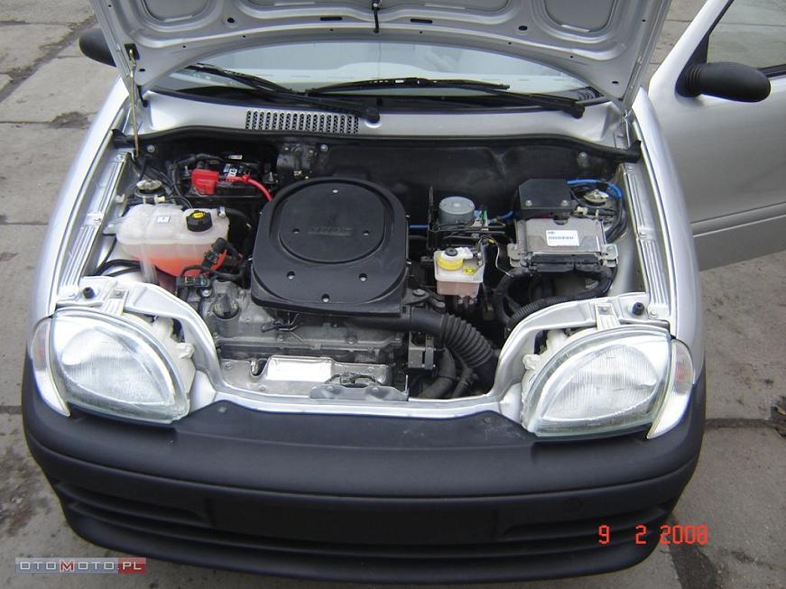

Dla ułatwienia dwa zdjęcia:
starszy:
i nowszy:
widać różnicę w budowie głowicy / pokrywy zaworów.
