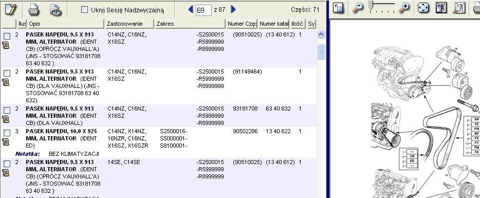

Ja chciałbym sie zapytać o silnik X16SZ, ze wspomaganiem bez klimy .... jest kilka długości tych pasków ale który jest właściwy ???
Musisz zmierzyc swoj, sa dwa rozmiary 9,5x913 i 10x925.
W zalaczniku masz z EPC do Twojego silnika co podchodzi.
6PK1460 lub 6PK1463 - oba pasują.
