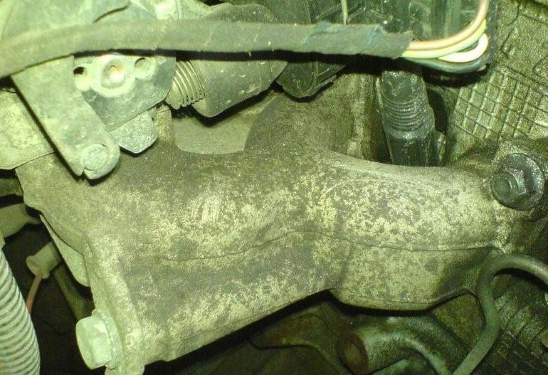

A czy UNO 1.0 Fire z 2000r ma plastikowy czy metalowy kolektor? Bo jak plastik to tylko sekwencja...?
Niekoniecznie. Do uno nikt nie zakładał sekwencji (daję sobie obciąć paznokieć u małego palca że to prawda zlosnik.gif)
Jeżeli tylko będziesz dbał o kable wysokiego napięcia i zawory będą w dobrym stanie to możesz spokojnie jeździć. U mnie już 60 tyś na gazie i ani jednego strzału. I mieszanka nie może być uboga. Chyba wszystkie wersje uno mają metalowy kolektor ssący.
sekwencyjny lpg to raczej na wielowtrysk zakładamy i chyba kolektor nie ma nic do tego.. poprawić jak się mylę waytogo.gif
Czyli zapytam ostatni raz dla pewności ( początkujący w UNO ).
Uno 1.0 Fire 200r ma jednopunktowy wtrysk i metalowy kolektor? Czy kolektor to jest ta część na zdjęciu???

W 200r. to się na koniach jeździło albo na piechotkę chodziło rotfl.gifzakrecony.gifzlosnik2.gifzlosnik.gifhahaha.gif A na powaznie to tak. Ten element to kolektor dolotowy. Wszystkie Uniaki i.e. miały jednopunktowy wtrysk (nie mylić ze statkiem kosmicznym Puzona bo tylko on wie co tak właściwie jeszcze ma pod maską) zlosnik.gifok.gif
