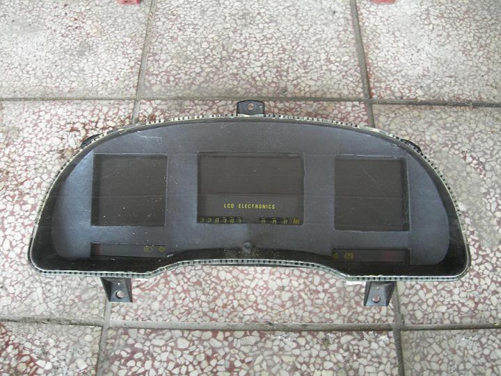

Wrzuc jakies foto real tego licznika przod i tył.
po pracy

> obiecane zdjecie w zalaczniku
> licznik czy zdjecie?
Licznik
> Licznik
> co w nim takiego paskudnego jest? wiejski czy ogolnie brzydki?
Ale o gustach się nie mówi, chociaż ja nigdy bym czegoś takiego nie założył sciana.gif
Ale to jest licznik z Kadeta w obudowie z Astry F (Vectry A lub Calibry). Też kiedyś taki miałem.
I to jakas marna rzezba za przeproszeniem. Troche to niedokldnie wyciete... blush.gif
Checheche to licznik z kadeta GSI w obudowie od zegarów astra/vectra/calibra zeby.GIF

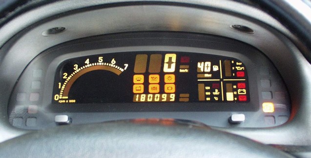

Szukaj impulsatora AA - jest najtanszy i najlatwiej dostepny i do dzieła - w zał. masz foto LCD z Vectry - roznica widoczna chyba od razu.
