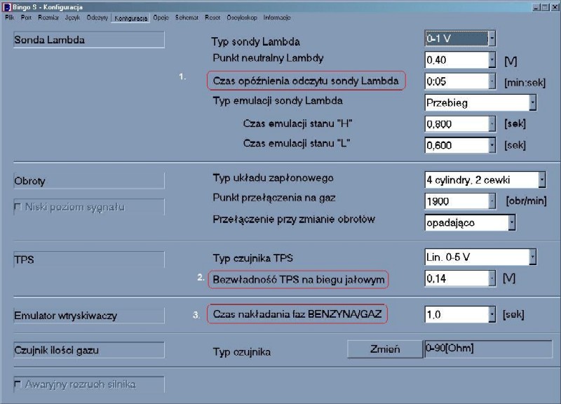

Studiuję forum i studiuję i nie mogę znaleźć odpowiedzi na nurtujące mnie pytania dotyczące ustawienia instalacji gazowej. Może ktoś pomoże, mianowicie:
Interesujące mnie parametry zaznaczyłem na rysunkach. Czy mogę prosić o podpowiedzi: 1. Na podstawie jakich odczytów mam ustawić odpowiednią wartość? 2. Skąd mam dokonać tych odczytów? 3. Czy odczyty dokonujemy przy pracy na benzynie?

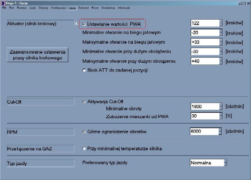

niestety w drugiej wiadomości kolejne ustawienia

Czas opóźnienia lambdy -> czas po którym komp zaczyna odczytywać parametry jakie wskazuje lambda. Ja u siebie mam ustawione ok 2 minuty. Dopiero po tym czasie komputer uwzględnia to co powiada mu lambda.
Bezwładność TPS na biegu jałowym -> chodzi o akceptowalny błąd jaki może być akceptowalny przez komputer gdy TPS ( czujnik połorzenia przepustnicy) jest na biegu jałowym czyli silnik pacuje na wolnych obrotach.
czas nakładania bezyna-gaz -> czas gdy są podawane oba rodzaje paliwa (przydatne podczas problemów przy przełączaniu silnika bezyna-gaz gdy są problemy z gaśnięciem silnika)
ustawienia PWA -> na to odpowiem pozniej ...jakos teraz nie pamietam..... spineyes.gif

Czas opóźnienia sondy lambda. To zależy jaki typ jest sondy. Jak jest z grzałką to 5 s jest poprawne. Jak jest to sonda jednoprzewodowa bez grzałki to wtedy ustawia się w minutach aby sonda zdązyła się nagrzac do temperatury pracy.
PWA - Punkt Wyjsciowy Aktuatora. To podstawowy parametr pracy sterownika. Określa punkt centralny pracy aktuatora. Od tego punktu aktuator pracuje n+ i - kroków. W tym punkcie stoi w przypadku gdy czekamy na nagrzanie się lambdy (względem czasu powyżej). Do tego punktu aktuator szybko się przemieszcza przy przechodzeniu z obr jałowych na obciążenie i odwrotnie.
Coś chyba nie tak
Sonda nagrzewa sie około 3 min i opóźnienie sondy lambda nie jest chyba od tego tylko raczej chodzi o opóźnienie odczytów z sondy i zależne jest raczej od odległości silnika krokowego od przepustnicy. Tak sadze ale mogę sie mylić. Jednakże czynnikiem związanym z tem jest temp pracy gaz i przy 10 stopniach sonda juz dawno pracuje właściwie
> Coś chyba nie tak
zeby.GIF niestety pleciesz farmazony
