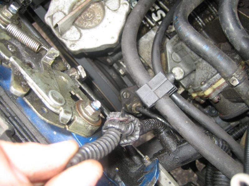

Urwany przewód czujnika (a dokładnie jego brak)
W poście http://autokacik.pl/showflat.php?Cat=0&Number=280621617&an=0&page=3#Post280621617
miał ktoś problem z tym że miał oberwany przewód a ja dziś patrzę i widzę brak czujnika:/ (przynajmniej tak pisali w ww poście) Samochód zachowuje sie w 100% dobrze ale czy nie szkodzi mu brak tego czujnika? Dodam że tak kupiłem samochód ktoś musiał sie tym bawić. Foto w załączniku CC700 Aisan
Przecież pisali co to za czujnik i od czego jest 270751858-jezyk.gif Nie masz czujnika, czyli mieszanka bedzie ubozsza na zimnym.
Nie może nie być czujnika, bo czujnik jest wkręcony w obieg płynu chłodzącego. Ze zdjęcia wynika, że nie ma złączki od czujnika. To jest czujnik 15 stopni, który wyłącza elektronikę, gdy płyn chłodzący ma poniżej 15.
Też nie miałem złączki. i polączyłem na wcisk i taśmę izolacyjną smile.gif.

a ma ktos dokładniejsze foto jak ma to wygladac??Bo ja nie wiem w ktorym miejscu co i jak confused.gif
> W poście

tak dokładnie, a przy 50st(włącza elektronike) , wysyła sygnał do centralki ster aisanem, a ona na tej podstawie steruje gażnikiem (min, sterowanie silnikiem krokowym), brak sygnału oznacza więc to najprościej mówiąc (centralka nie wie czy silnik jest ciepły czy zimny)
Urwany przewód od czujnika oznacza dla centralki, że silnik jest ciepły.
> ciepły.
Czyli co? Problem jest jedynie przy zimnym silniku tak? A w zime jak było -10 fura paliła z dotyku
Nie potrafię Ci powiedzieć,jak zimą, bo nie testowałem. Moja zona.gif jeździła z urwanym przewodem i jakoś jej tam palił ( nie słyszałem skarg,że nie pali). Ja jeszcze zimą nie jeździłem aisanem.

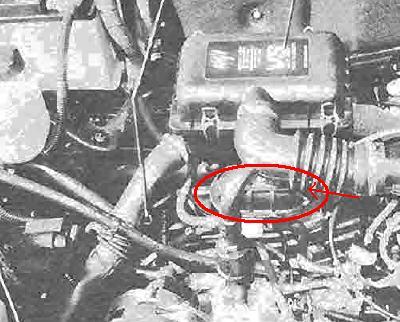

Cholera nic nie rozumiem confused.gifJakbys miał chwile to wrzuc jakąś fotke. I co lepiej fura idzie?
> Cholera nic nie rozumiem Jakbys miał chwile to wrzuc jakąś fotke. I
z fota bedzie problem bo kobita wzięła aparat IThankYou.gif ale jak tylko dorwę to zrobię ale opisze jeszcze raz.
Stoisz przed silnikiem z przodu koło zderzaka patrzysz na filtr powoetrza i podnim jest jakie owalny zbiornik (to jest to jajko) do niego z Twojej prawej dochodzi Tylko jeden jedyny przewód gumowy wąż i jego wyciągasz z tego zbiornika i zaślepiasz kirkiem z szampana jak wsadzisz soboeten korek do tego węża gumowego to po prostu załóż jakaś opaskę zaciskową najlepiej metalową skręcaną jak przy normalnych innych weżach smile.gif i gitara. Dla mnie rewelka od razu poczuć różnicę. W załaczniku zaznaczyłem w kółku to owe jajo a tam gdzie ta szczałka to jest ten przewód gómowy co idzie od jajka do gażnika (odłanczasz od jajka i zaślepiasz przewód gumowy i to wszytko (na tym rysunku w załaczniku nie widac tego przewodu
> z fota bedzie problem bo kobita wzięła aparat ale jak tylko dorwę
> metalową skręcaną jak przy normalnych innych weżach i gitara.
O dzieki wielkie:) Spróbuje smile.gif juz wiem o co chodzi smile.gif Dzieki wielkie. Teraz będzie asfalt zawijał zlosnik.gif
