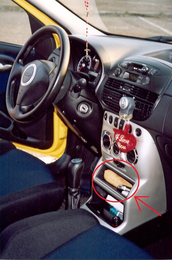

Mam następujące pytanie:
Czy zamontowanie radioodtwarzacza w konsoli środkowej z wersji HGT (miejsce na zmieniarkę) jest bezproblemowe? Jak wygląda sprawa dostępu do kabli? Czy trzeba w tym celu zdemontować konsolę?
Fabryczne radio blaupunkta chcę zostawić w miejscu, w którym jest, a w miejscu na zmieniarkę zamontować nowy radioodtwarzacz.

Musisz sobie dorobic dluga przedluzke, na pewno do zasilania, glosnikow i pewnie tez do anteny. A do przepuszczenia tych kabli najlepiej zdemontowac konsole.
Tylko nie jestem pewien, czy kazde radio pod wzgledem dlugosci zmiesci sie na dole hmm.gif
radio wejdzie... problem będzie jedynie z kabelkami od zasilania i głośników. Antenę da się normalnie przeciągnąć z własnego doświadczenia wiem, że tego kabla jest masa i jeszcze zostanie

Ja osobiscie wolalbym uniknac wyciagania kabla antenowego, gdyz pozniej moze byc problem z wlozeniem go na stare miejsce. Jak juz bedzie robil przedluzke do zasilania i glosnikow to mozna przeciez do tego dolozyc przedluzacz do anteny. Wtedy wszystkie kable zostana przy starym radiu i w kazdej chwili mozna wrocic do starego radia, kwestia tylko przelozenia wtyczek.

szpoko... w zasadzie każdy robi jak woli... po wyciągnięciu kabla było trochę gimnastyki... ale i tak dało się go spokojnie na miejsce włożyć zlosnik.gif
