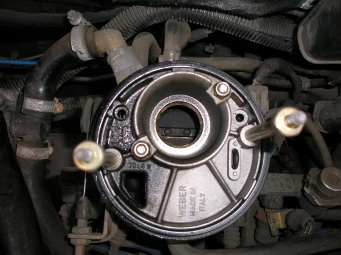

może to być wina sondy ? Teraz ja typuje zlosnik.gif jak można ja zmierzyć i jakie wskazanie powinna wskazywać a może ktoś podpowie co by jeszcze mogło być przyczyna tak złego odpalania. Na gazie mam ok.100kkm zrobione i też dobra praca silnika jest. Dołanczam załącznik z pytaniem czy to normalne że jest tam tak zababrane olejem? zlosnik.gif
