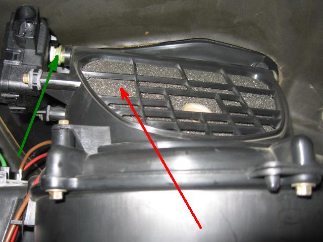

ok. Doszedłem do tego, ze nie to nie ma nic wspólnego z wymianą filtra kabinowego.
Po zdemontowaniu schowka zauważyłem, że silniczek i klapka z obiegu powietrza cały czas pracuje, (foto w załączniku) tzn. silniczek cały czas się obraca powoli (strzałka zielona)i ta klapka opada i podnosi się (strzałka czerwona) powodując ten "podmuch" powietrza.
Pytanie dlaczego ten silnik wciąż się obraca?W tej chwili przewód od obiegu powietrza odłączyłem i jest ok,
Dodam iż po włączeniu obiegu zamkniętego klapka normalnie otwiera obieg wew i znów opada i tak cały czas. http://forum.autokacik.pl/files/282579574-xccxcx.JPG
Bo producent poskąpił na krańcówki. TTTM, będzie chodził póki się nie zepsuje.

ok, poczytałem archiwum i wiem ze TTTM, kolega master22221
i wjotek jakoś to naprawili. Z tym że ja sobie z tym nie poradze - wyłączniki krańcowe i diody, hmm.. confused.gif

To potrzebny znajomy który trzymał lutownicę w rękach.
Przy wentylacji Behr to prosta robota, niedawno miałem przyjemność (bazując na poście kolegi Master22221 - ukłony),
przy Delphi nie wiem, ale pewnie można.
