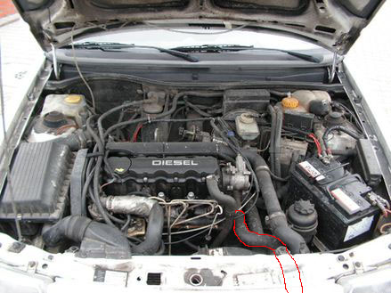

Dzisiaj wymieniałem paski klinowe, przy okazji będąc w kanale zauważyłem pęknięcie na wężu gumowym biegnącym od intercoolera do turbiny, pęknięcie mam tuż przy obejmie gdy wąż nachodzi na metalową rurę
Pomocy! Podajcie nr części najlepiej z rysunkiem to poszukam coś gdzieś...
foto z allegro, wąż ten na czerwono obrysowany

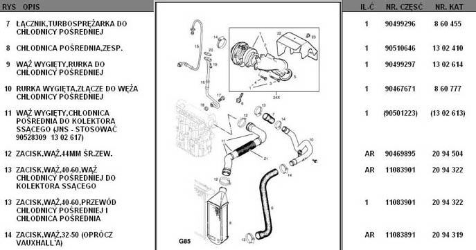

> nie, ten jest od filtra do kolektora

ten wąż gumowy nr 9
jaki ma nr?

Mi na pierwszy rzut oka wychodzil ten nr21 grinser006.gif dlatego dalem te wczesniejsze zrzuty.
> Mi na pierwszy rzut oka wychodzil ten nr21 dlatego dalem te
> błąd w epc chyba bo 21 to wąż do kolektora
> BTW za wąż nr 1302614 liczą 219,53
