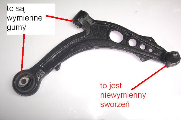

a wystepuja same gumy ?
mechanik mi mowil ze nie ma tych duzych gum sa tylko male jako czesci zamiene i trza caly wahacz wymienic frown.gif
a te gumy jako zestaw naprawczy wystepuje czy jak ?
wymienie je bez prasy czy raczej nie ?
pozdro
Tomek tak jak ci wczoraj mówiłem. Sworzeń nie wystepuje jako część wymienna a gumy tak. Teraz kwestia tego ile kosztują dobre gumy a ile dobry wahacz.
Ja osobiscie skłaniał bym sie do kupna dobrego wahacza no chyba ze po demontażu stwierdzisz że sworzeń przelata jeszcze sporo km.

Za te duze elementy placilem 15zl/szt. Jak juz bedziesz wymienial, to w obu wahaczach - jedna robota.
A jesli juz bedziesz jednak wymienial cale wahacze, to kup dobrej firmy. Pewnie takie bede sporo drozsze od tych tanich. Nie pamietam jakiej firmy byly moje, ale placilem chyba 140zl/szt, no i dlugo nie wytrzymaly oslabiony.gif
