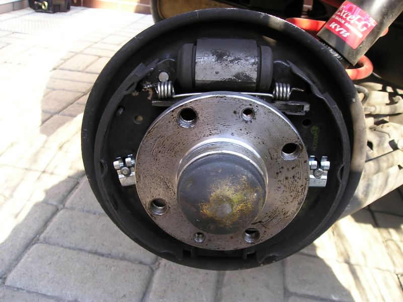

Tak wygląda lewa strona po zdjęciu bębna:
Samoregulator:
Prawa strona po zdjęciu bębna:
Oczywiście po lewej szczęki dociskały do bębna, nie mogłem go niemal zdjąć. Nie wiem czemu tak się stało, wcześniej było wszystko ok. Jakieś pomysły? Aha, po zaciągnięciu ręcznego blokuje się koło... prawe. crazy.gifconfused.gif

Może... Nie znam się niestety dokładnie na tym, ale chcę zobaczyć - pstryknę fotkę jak zdejmę bęben, pokażę - może to na widok da się ocenić to jest nie tak?

No to zrob fotke. Moze cos peklo, albo odeszla od szczeki okladzina hamulcowa, bo i tak sie zdarza.

Przed chwilą zdjąłem bęben - szczęki do niego dolegały i nie mogłem go zdjąć, ale udało mi się - jednak nie zauważyłem nic pękniętego... Nawet w "okolicach" samoregulatora. Zaraz wrzucę fotkę.

Samoregulator poszedł w pissdu, coś mi się tak wydaję. Teraz jednak nie żałuje, że do mnie są szczęki droższe icon_rolleyes.gif

Zobacz na te fotki samoregulatora, co dałeś .
Teraz wyjdzie moja niewiedza, ale spytać się muszę: na mam zwrócić uwagę? Nic tam nie widzę? Łopatologicznie poproszę wink.gif
Nie widać dokładnie ale w zaznaczonym miejscu na samoregulatorze powinna być blaszka blokująca odkręcanie się tej nakrętki z ząbkami. Porównaj z drugą stroną.
No to już wszystko wiem.
Wczoraj auto było w ASO i diagnoza jest taka: szczęki hamulcowe kiepskiej jakości. Bardzo kiepskiej. Generalnie gość narzekał na Boscha, mieli niemiłe przygody z elementami tej marki od przepływomierzy po silniki krokowe. U mnie szczęki nie dolegają równo do bębna, jedna szczęka dolega ładnie, druga już nie dolega całą powierzchnią. Poza tym jakby nie ustawiali Zawsze wychodzi, że po lewej stronie jedna trochę trze o bęben. Jeździć i hamować, wytrze się i będzie dobrze. Samoregulatory i cylinderki działają poprawnie. Słowem, nigdy więcej Bosch.
