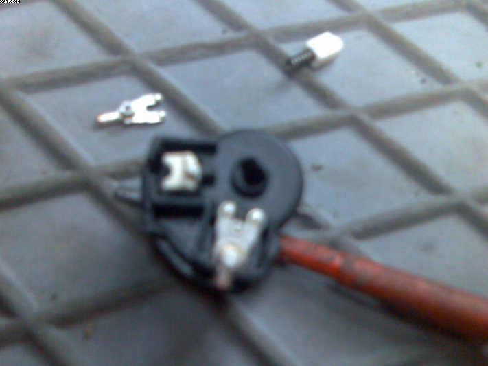

Witam,sprawa jest dosc pilna bo ma jeszcze dzis wyjazd. Wyjałem kostke stacyjki ta z przewodami i w momencie jej wyjecia wypadł ze środka czarny plastik dwie blaszki i kawałek plastiku zakończony spreżynka.Jakos udało mi sie to żlożyć nawet w całość,ale po podłaczeniu aku mam takie coś tongue.gifrzekrecam delikatnie kluczyk zapalaja sie kontrolki ,po przekreceniu w pozycje zapłon kontrolki gasna.Co mogłem złożyć nie tak ? stacyjka obraca sie bez problemu . te blaszki które mi wypadły ułożyłem tymi bolczykami w kierunku do blaszek przy kostce.

czyli co Ci sie rozpadlo? ta kostka co na zdjeciu?
mam troche inna ta kostke.mam teraz przewody z kostka osobna i element krórym sie kreci przy przekrecaniu stacyjki też osobno. Zrobiłem tylko taki e zdjecie i to w dodatku telefonem wiec jakoś nie za bardzo
to jest ta cześc która sie kreci po przekreceniu kluczyka
> jakoś nie za bardzo
pozostaje wiec odpowiednie jej zlozenie lub kupno nowej (na allegro ok 20 zeta)
a teraz mozesz kable na krotko laczyc zlosnik.gif o ile dobrze pamietam zlosnik.gif gruby czerwony z grubym czarnym

jesli masz taka jak ja (fota) to trzeba w 3 miejscach podważyć i wychodzi.
Problem udało mi sie rozwiazać okazało sie że jedna z tych blaszek które mi wypadły miała krótszy "nosek"i wystczyło dokładnie wszystko obejżeć i teraz wszystko gra
Pozdro

Z tym łaczeniem kabli wg tego co napisałeś było by cieżko bo u mnie sa czarny,czarno-czerwony,znowu dwa czarne i czerwono-czarny
Pozdro

sciagasz obudowe kierownicy, wyczepiasz wtyczke i wykrecasz dwie malutkie srubki
(jedna z nich jest ciezko zobaczyc ale na czuja mozna trafic zlosnik.gif )
> u mnie nieco inaczej i 4 kable, nie 5 jak u Ciebie
u mnie nie ma za to żadnych śrubek sa tylko trzy zatrzaski.

hmm, na allegro sa 3 rozne kostki ale wszystkie sa przykrecane na srubki do obudowy stacyjki
nie mowisz przypadkiem o zatrzaskach ktore trzymaja obudowe samej kostki? cfaniaczek.gif
> 5 jak u Ciebie
Z tego wynika, że rafalw80 ma podlączony styk "W" stacyjki - zasilanie w pozycji "I" stacyjki. Tylko coś mi te kolory nie pasuja....

Tak to wyglada na "żywca" zdjecie zrobione telefonem wiec jakoś jest jaka jest
Pozdro
Nie no, wierzymy... wink.gif Tylko zobacz na schemat (według schematów kolory są takei same przed i po liftingu) :
