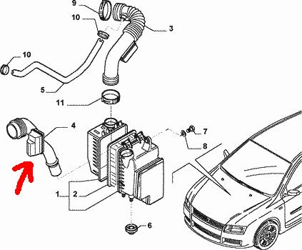

Jeżeli chodzi Ci o taką prostokątną puszkę przyczepioną do rury wlotu powietrza, to jest to tłumik szmerów. U mnie też się to urwało irked.gif Wymieniłem za niecałą stówkę, ale różnicy żadnej nie zaobserwowałem smirk.gif
EDIT: o to chodzi?

muszę dziś sprawdzić dokładnie co to jest sciana.gif, dzięki za pomoc 20.GIF
