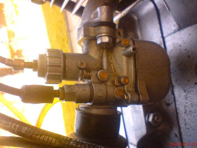

obcen sobie jaki mam w ogole gaznik bo jest inny niz oryginalny. jest tylko jedna sróbka do regulacji bodajrze obrotow
To, że gaźnik jest nowy nie znaczy, że będzie 100% poprawnie ustawiony. Lepiej sprawdź ten poziom paliwa, to Ci pomoże:
http://img122.imageshack.us/img122/2025/beztytuulr6.jpg
Widzę, że masz tylko śrubę od regulacji składu mieszanki, w takim razie będziesz musiał regulować obroty na jałowym naciągiem linki crazy.gif I nie jest to żaden specjalistyczny gaźnik grinser006.gif Zwykły z serii 16Nx 270751858-jezyk.gif Założenie mniejszej dyszy nie spowoduje zatarcia, spoko grinser006.gif A to, że nie możesz odpalić jak jest ciepły, to by podchodziło pod za wysoki poziom paliwa, bo zwyczajnie go zalewasz, kiedy już nie potrzebuje tyle paliwa. Ew za bardzo odkręciłeś śrubę od składu mieszanki, ale najpierw bym sprawdził pływak. 4 płuki - 4 kanały płuczące - sportowy cylinder cool.gif
> obrotow

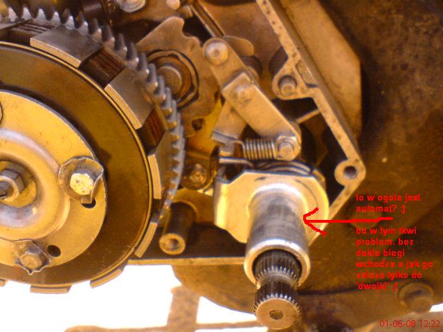

wystapil za to kolejny problem sciana.gif urwal mi sie automat do zmany biegow (ten ktory nachodzi na walek od kopniaka)
kupilem nowy i bez kartera wchodza wszystkie biegi a jak tylko zaloze karter biegi wchodza do 'dwojki' frown.gif co to moze byc?

> wystapil za to kolejny problem urwal mi sie automat do zmany biegow
> karter biegi wchodza do 'dwojki' co to moze byc?
...swieca w simsonku to 100

Co do biegów to przyuważ dobrze, czy karter nie blokuje tego automatu. Brejdakowi jak sie urwał ten automacik (nie wiem jak Tobie ale pewnie tak samo) to po spawaniu spaw zahaczał o tą tulejkę w karterze która trzyma ośkę kopniaka i ten automacik. Trochę szlifowania i chodzi jak marzenie grinser006.gif Ja bym szedł w kierunku tym właśnie, że kupiłeś rzemiosło i jest dupowato wykonane, skoro bez dekla chodzi wszystko, a po złożeniu kupa.

jak wyglada klucz do regulacji skrzyni? i gdzie sie to reguluje?
to ze nie wchodza mi biegi wydaje mi sie ze jest bardziej mechaniczny problem slinka.gif na starym automacie wszystko smigalo a jest taki sam jak ten co kupilem (mierzyłem suwmiarka ze wszystkich stron i jest to samo)
w zalaczniku umiescilem zdjecie starego automatu, moze ktos mi w koncu podsunie jakis pomysl jak to naprawic smile.gif bo na dwojce nie bede przeciez ciagle smigall klnie.gif
> z tego co wiem simsony najlepiej jezdza na championach
..jak znajde (to nie bedzie proste, motorowera nie mam od ladnych nastu lat biglaugh.gif) to zrobie fote i wrzuce zlosnik.gif
> problem na starym automacie wszystko smigalo a jest taki sam
> jest to samo)
..bo biegi sie wlasnie reguluje
> koncu podsunie jakis pomysl jak to naprawic bo na dwojce nie

myslalem zeby do starego gaznika przelozyc
> bebechy od nowego ale nie wiem czy jest w tym sens jakis

godzine temu zmienilem na stary gaznik ale simson smigal jeszzce gorzej wiec znowu zalozylem stary. Podokrecalem wszystko, odpalil i zgasl. odkrecilem ssanie i chodzil a jak dziure zatykalem palcem znowu gasl. i teraz nie wkreca sie na obroty. musze mu odchylic gume od gaznika zeby zalapal ale o wolnych obrotach nie ma mowy! przed wymiana gaznikow chodzil na wolnych a teraz nie klnie.gif jak tu czlowiek ma byc zdrowy klnie.gif

mozliwe ze sie przytkala dysza, ale zaczal bym od opuszczenia jeszcze iglicy, i sprawdzenia poziomu paliwka(plywak w gazniku)
a w jaki sposob mam to sprawdzic? dostalem kiedys .jpg z ustawieniem plywaka ale patrzac na to jak wyglada to u mnie raczej ta opcja sie nie przyjmie klnie.gif
> sie nie przyjmie
Jak to jak ?
mierzysz np. suwmiarka polozenia skrajne plywaka w stosunku do wartosci zalecanych przez producenta
tutaj sporo o tym piszaok.gif (wymagana rejestracja)
