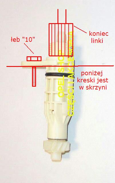

ten śmieszny narysowany naprędce obrazek powinien Ci pomóc
od góry skrzyni wkręcony jest plastikowy ślimak, przymocowany do skrzyni jedną śrubą
długi klucz "10" i wyjmiesz cały ten biały "mechanizm" z przykręconą linką - tak jest czasami łatwiej
jeżeli chcesz odłączyć samą linkę, to jej metalowa "obudowa" na końcu jest
nakręcona na gwint zewnętrzny plastikowego elementu
zobacz (kreska pozioma oddziela skrzynię od tego co jest na zewnątrz):
