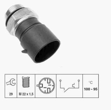

Witam wymienilem w/w czujnik ponieważ nie włanczał wentylatora lecz kiedys wentylator wł. sie przy temp. 100 stC i chłodził do 95stC natomiast teraz zakres jest 105/100 czy prawidłowy zakres?

są czujniki na różne temperatury (próg załączenia)
kupiłeś inny niż miałeś do tej pory - trza było w sklepie zwrócić uwagę idea.gif
IMO może być taki, bo wskazanie ze wskaźnika i tak się pewnie mija z prawdą

Termostat jest nowy, wentylator działa wiec czujnik na wskaźnik nowy wiec rozumiem ze wszystko powinno być OK czy jednak powinien byc o zakresie 100/95 - lato idzie.

z tego co kojarzę to zakres jest OK,

Do X16SZ bez klimy i z manualną skrzynią wyłącznik jest taki (13 41 030) :

Czyli silnik bedzie sie przegrzewał?
Ojtam... Zaraz przegrzewał... Toż to tylko 5 stopni. Poza tym, nie wiesz jaka jest naprawdę temperatura płynu, bo ten wskażnik w zegarach to sam wiesz do czego się nadaje wink.gif
nie będzie
