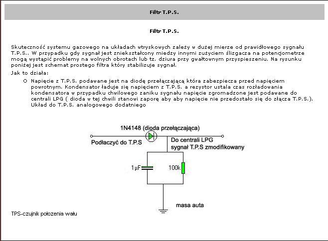

Jest jeszcze inne wyjście bardziej dla elektronika ale sprawdza sie w 100% eliminuje wszelkie "przeskoki"czy niedomagania mechanicznej części potencjometru wink.gif

Yyy a nie czujnik położenia przepustnicy ? (obrazek) ? Robił ktos kiedyś taką przeróbkę ? Zastanawia mnie użyta dioda - w kierunku przewodzenia jest na niej spadek około 0,7V - to już dosyć sporo, nie zmienia to parametrów sygnału ?
Pewnie tak gdyby centralka brała sygnał napięciowy-ale to jest rezystancja więc dopiero w centralce następuje ta zmiana na napięcie, a rezystancja układu dla całej rezystancji potencjometru jest znikoma wink.gif
