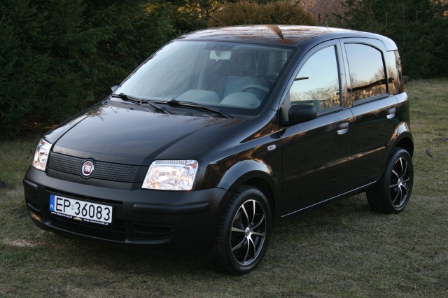

> A ty w wiertarce masz audio ??
http://autokacik.pl/showflat.php?Cat=0&Number=280735551&an=0&page=0#Post280735551
